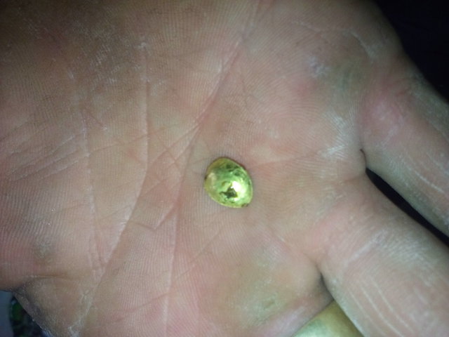

Мнениеот магдалена » 09 Окт 2016, 22:19
А ето и снимка на по-горе споменатото златце:

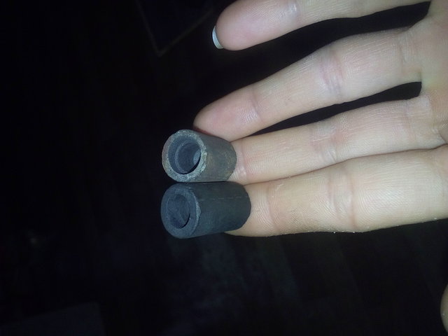

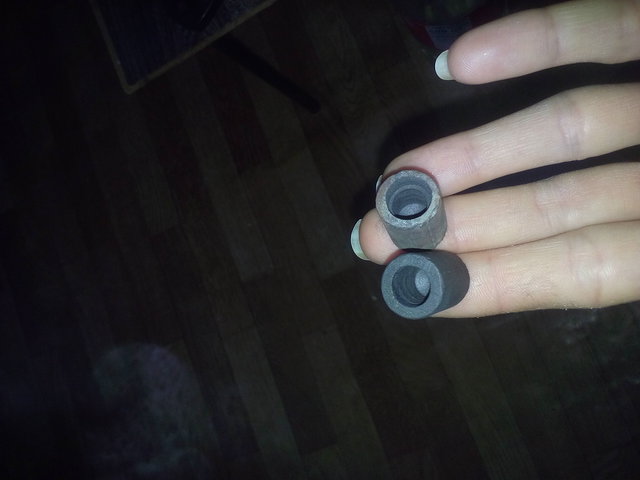

Мнениеот магдалена » 10 Окт 2016, 23:57
Ето две идеални поти за два до три грама златце.

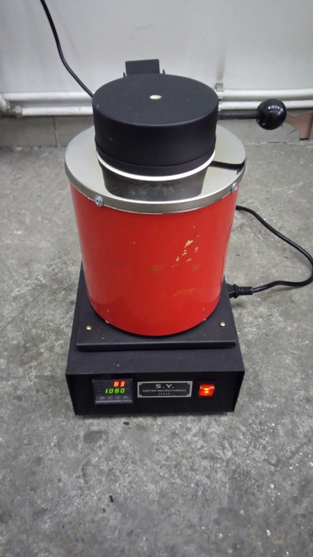

Добър вечер,
Не знаех тук или в "електроника" да постна, защото резултатът е сборен от корпуси на часовници и електроника.
Използвах пещта за топене на колега (споменах за нея преди):
Никъде не намерих писано за топене с такава пещ, и затова (естествено) направихме няколко грешки.
1. Пробвахме със сребро на колегата. Нетърпеливи, като видяхме, че материалът се втечни, тръгнахме да го излеем веднага. Проблемът беше, че докато долната част от потата беше нагрята до 1100, горната беше още тъмна, т.е. доста по-малко нагрята. И част от материала още при изливането застина в горната част на потата :). Друга част изпадна извън приготвената форма. Колегата реши, че ще го преработва отново.
2. Загряхме отново и сложих златото на прах в друга пота. В интерес на истината в първата не остана и следа от среброто, но все пак решихме да е в друга. Основната грешка беше, че загряхме "само" до 1080 градуса. Златото се стопи. Този път изчакахме 10 минути повече и потата се зачерви цялата.
Другата грешка беше, че се забавихме двайсетина секунди, преди да излеем. Явно през това време потата отново поизстина, част от златото отново застина, а останалата застина в графитната форма.
3. Наложи се да го стопм отново с оксижена. Тъй като при отливане в графитни форми не се слага боракс (иначе залепва и може да се наложи да се строши формата), явно не съм промил достатъчно качествено материала, и шлаката остана. Получи се и интересна леко виолетова ципа, която беше съвсем тънка и лесно се изстъргваше. Поизстъргах я, изроних шлаката, и пак стопихма с оксижеха, този път класически - в кварцова пота и с боракс. Колегата след такова топене сплесква слитъка, за да изпадне останалия боракс. И ето резултата:
И така, ето изводите: Трябва да се изчака цялата пота да се зачерви, като температурата трябва да е значително по-висока от точката на топене, за да може течното състояние да се задържи достатъчно дълго, за да се стигне и да се рзалее във формата. Хубаво е и формата да се подгрее, поне на котлонче, а най-добре върху потата.
При натрупване на достатъчно материал, следващия път ще се постараем повече :)
Поздрави.
