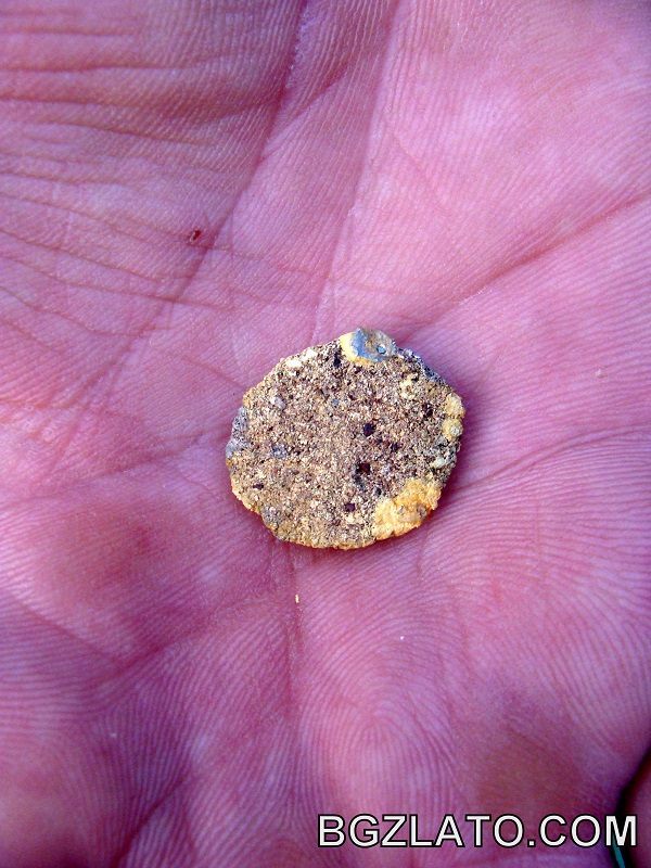

Това "кюфтенце" е крайният резултат при работата с живак,обаче как ли се получава :roll:

Кюфтенцето е 4,15гр присъствах на направата му.Благодаря на Сашо и Ванката :39: :39:
