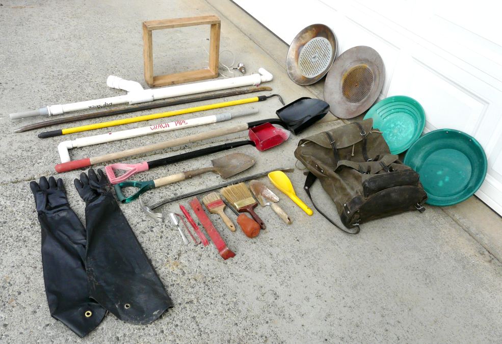

В доказано златоносни региони има резон злато да се търси не само в цепки в прилежащите скали на реката, но и по близки разломи открити скални масиви, склонове,баири и хълмове.Ето и как изглежда инвентара на братята златари на другия край на земята.
инвентар 1.jpg (131.7 KiB) Прегледано 59779 пъти
цепки на сухо.jpg (60.53 KiB) Прегледано 59779 пъти

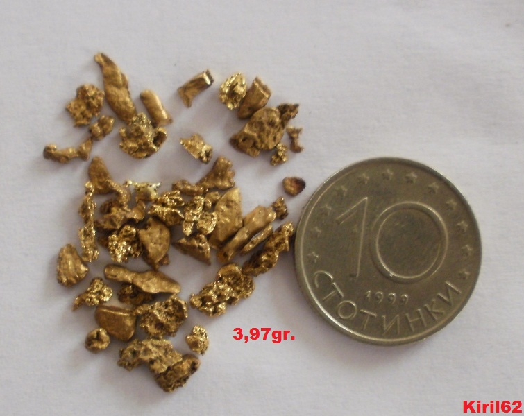

И ето го резултата от цепките,затова аз само на тях наблягам :)

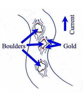

Да с удоволствие ще отговоря на въпроса ти.Значи както знаем местоживеенето на златото е в кварцовите скали.Много е важен терена където то живее златото и когато се откъсне от кварца поради природните сили и тръгне по коритото на реката къде се спира.Както знаем златото е 19 пъти по тежко от водата и 7 пъти по тежко от материяла в реката.Ако коритото на реката/ дъното/ е скалисто със напречни цепки на скалите златото попада там и няма как да излезне.Много е важен също така момента с наклона на самото корито на реката и как водата го влачи.Само за пример ще дам един случай на един водещ геолог който ми разказа ,а той е следния.Преди доста години тръгнали на проучване към Ивайловград и знаейки че реката е златоносна изкачвайки едно възвишение и тръгвайки да се спускат изключил двигателя на колата и я оставил да върви по инерция.Там където спрял автомобила от самосебе си те слезнали и влезли в реката за проби.Установили доста добра концентрация на златинки от взетите проби даже и некоя друга хубава самородка.Имайте предвид че по големите самородки попаднали в цепки по скалите няма как да излезнат въпреки силата на водата течаща по коритото на реката.Затова мойта препоръка е следната ,златоносна ли е реката и вървейки по коритото на реката и особено дъното ако е скалисто и има цепки бъркайте в тях и вадете всичко.Има ли големи камъни в реката пред камъка и зад камъка също вадете с помпа материала и го промивайте.Оглеждайте местността и реката откъде идва и как върви.И най вече е хубаво да излизнете с някой който разбира и да ви покаже поне основните неща,после е лесно.Специално аз вече съм на годинки/52/ нямам автомобил така че наблягам само на проверяването на цепнатини по скалите,ако има големи скали близо до руслото на реката е хубаво да се чисти между скалите.Така че успех пожелавам на всички,има ли въпроси ще отговарям на всеки било тук било на сбирките които правя на различни места в България.
Rock and Water Currents.jpg (166.94 KiB) Прегледано 59740 пъти
Ето ви едно образователно филмче от колегите от Америка.
След проливен дъжд в Аризона
