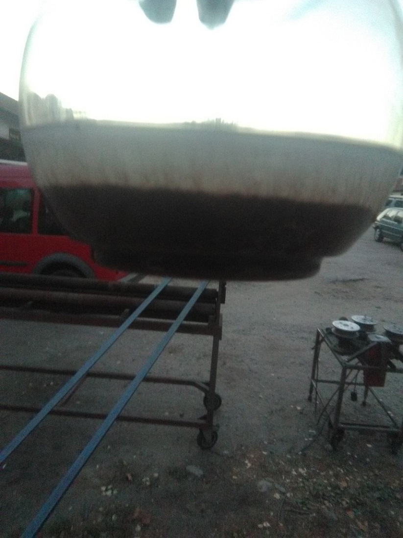

Не е от магнетит,от електроника е царската.В нея има всичко,мед ,калай,може би злато,че даже и пластмаса :a5:
Re: Наличие на злато в магнетита
Мнениеот kosta-s » 17 Окт 2018, 22:13
Цвета е направо черен

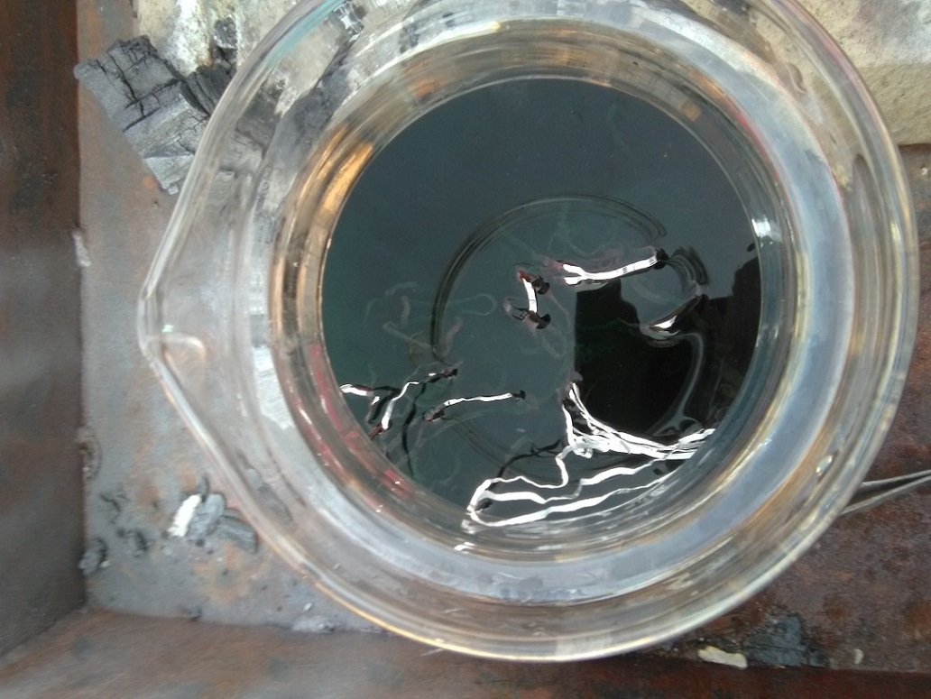

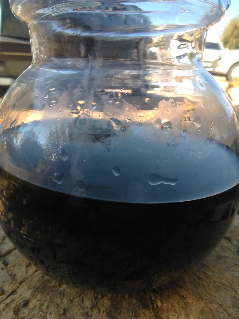

Тоя разтвор ако се утаява с метабисулфит,утайката ще бъде млечно бяла и при топене най много да се метализира калая.Ето как изглежда разтвора 8 часа след цинковите стружки
