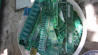

Здравей ,аз не спазвам определена пропорция на разтвора,колкото по вече сода каулстик имаш в разтвора толкова е по силен,разтвор си правиш толкова колкото да ти покрие платките-поне един пръст над тях ,Ако платките са съвременни не си заслужава дан се занимаваш ,сущо така и ако са дънни платки от компютри,от компютрите може да си вземаш само чиповете и платката да я продадеш :59:На тази сника е свалено лаковото покритие на рам паметите
